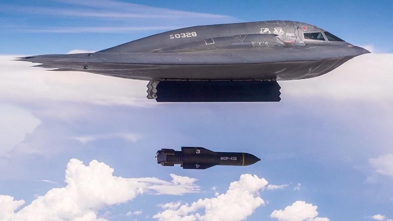

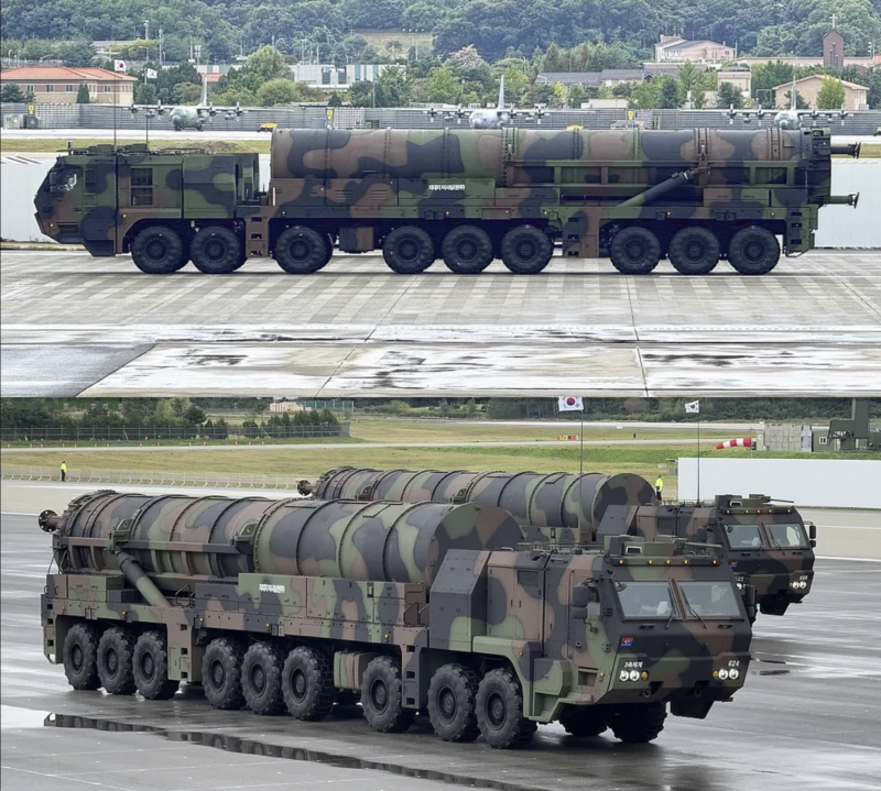

특히 지하관통탄을 지닌 현무4,5의 경우는 최종 돌입 속도를 마하 4 이하로 인위적으로 감속 합니다.
마하 4 이상의 속도로 지면에 직격시, 지구상에 존재하는 어떠한 재질을 써도 탄체가 붕괴 되기 때문 입니다
신의 지팡이처럼 순수 텅스텐 덩어리 이면 모를까.
탄체 안에는 폭약 그리고 적정한 깊이에서 폭발을 유도하는 신관 및 빈공간을 계수 할수 있는 가속도계 과
이를 제어하는 회로도 등등이 구성되어 있고, 최대 마하4로 지면에 격돌시 탄체는 버티더라도 앞선 언급한
내부 구성물이들 그 충격량을 견디기도 어렵기 때문 입니다.
한예로 몇년전 현무4 시험발사 실패라는 뉴스를 보신적들이 있을 껍니다.
2발 중 한발이 실패인데, 최종돌입시 감속에 문제가 발생 되고 그로인해 정확도에도 문제가 발생된것으로
추측들 하고 있습니다.
