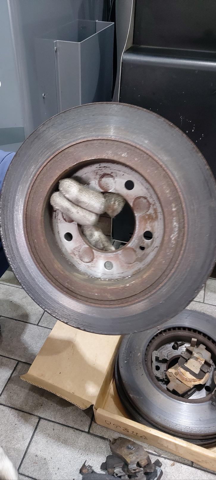

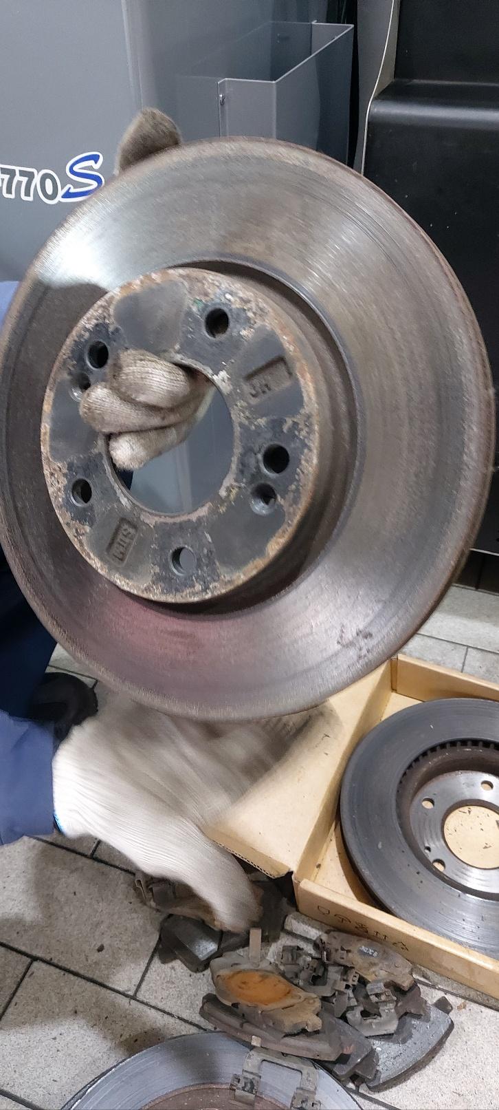

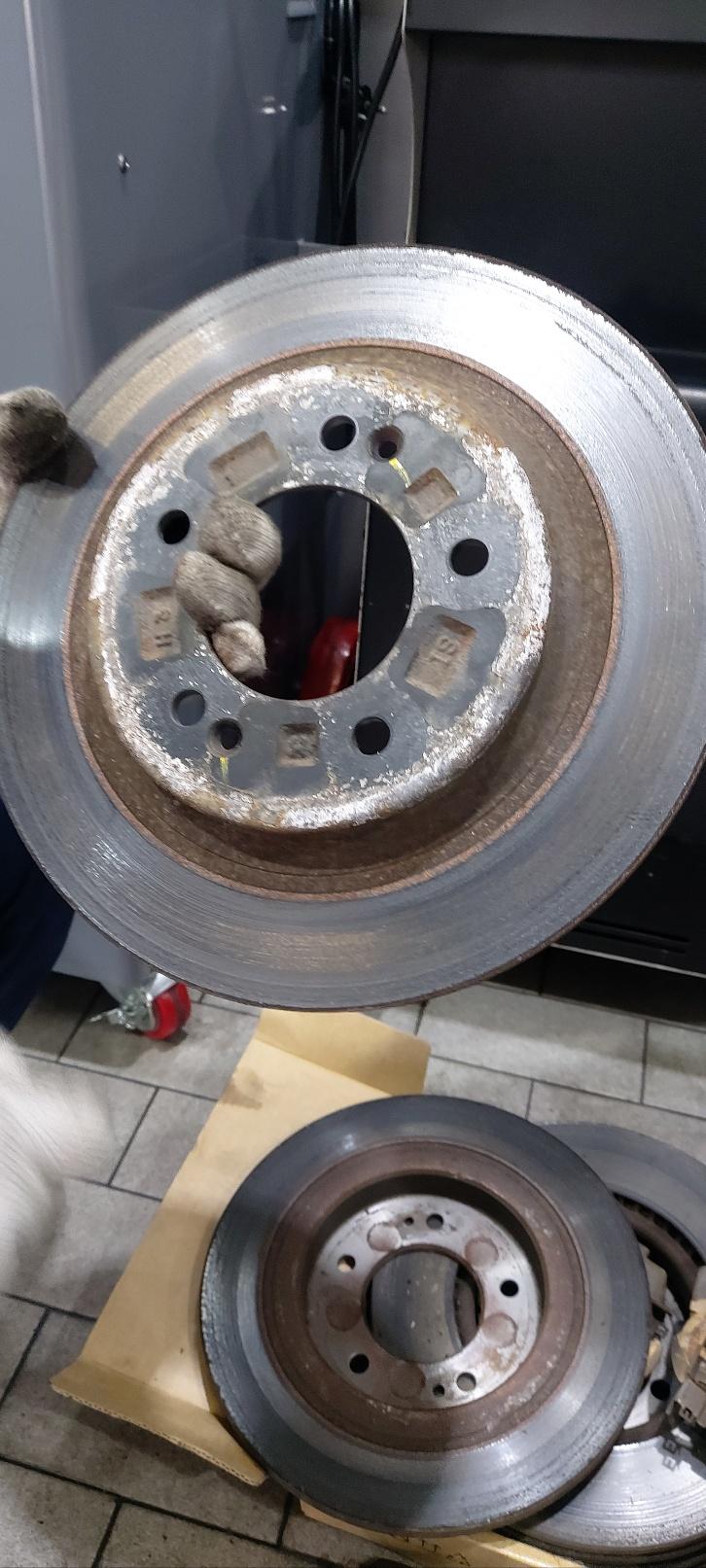

근데 브레이크드럼이 거의 썩어있더라구요. (사진첨부)
그래서 디스크가 전체가 딱 물려야 하는데, 일부만 물리면서 물리제동이 잘 안들었던게 원인이었습니다.

노후화 되었던 브레이크드럼 사진 첨부해봅니다
