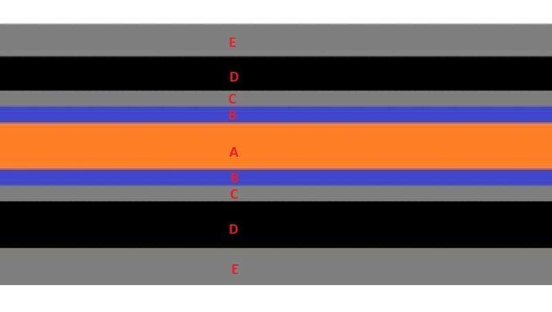

A에는 구리 산화물 전선이 들어가있고, B에는 액화 수소가 지나가는거야.
액화수소 파이프 안에 구리 산화물 전선이 들어가있는거지.
이 구리 산화물은 -183도가 되어야 초전도체를 띄는데, -252도까지 유지하는거야.
그리고 C는 피복관인데 마찬가지로 -183도에서 초전도체가 되도록 하는거지.
그리고 D의 공간은 진공의 공간으로 열이 전도나 대류로 교환되지 않도록 하는거지.
E는 자석으로 초전도체선을 부상하기 위해 설치해둔건데,
이것을 설치하지 않으면 중력에 의해서 초전도체선이 끊어지거나 땅에 닿아 열이 전도되어,
열 교환이 이루어져서, 냉각 비용이 높아지겠지.
그래서 전자 피복관으로 둘러서 초전도체가 진공의 공간 중심에 있도록 하는거야.
이렇게 외부와의 열이 전도, 대류, 복사로 전달되지 않도록 진공 관으로 초전도체선을 덮어주는거지.
